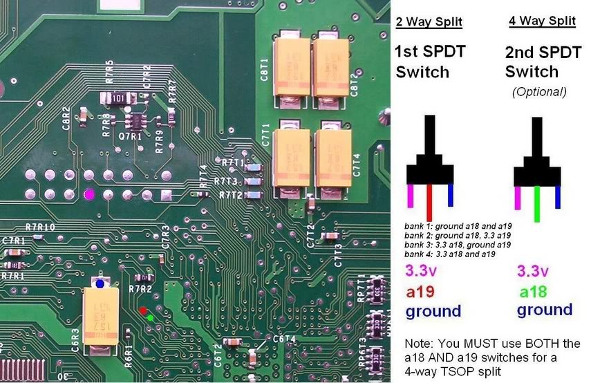

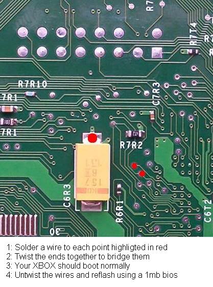

    This should actually work to recover the tsop. Its not booting because its a 1mb Tsop chip and you only flashed the first "bank" of it. If you properly attach the switches you should be able to get the system to boot again.
    Then load your favorite flashing tool. select the correct Bios and disconnect the grounded connection to allow the complete Tsop chip to be written to.

    Locate the points A18 and A19 solder three cables in total from a18 one cable a19 one cable and solder other cable to the yellow component ground twist the three cables or install a switch the xbox should boot from bank 4 boot the xbox with a disc inside hexen disk untwist the cables or flip to off the switch flash the tsop then when complete turn off the xbox remove the cables under the motherboard greetings.
    Localiza los puntos A18 y A19 en la placa soldar una cable al punto A19 soldar otro cable al punto A18 y luego soldar otro cable al componente amarillo que es tierra ground junta los tres cables o puedes usar un switch tambien cuando juntes los tres cables el xbox funcionara del banco numero 4 del tsop ya que flasheaste solamente el banco numero 4 los demas los otros tres bancos del tsop estan vacios por eso el error al prender entonces cuando enciendas la consola con los tres cables juntos o usando el switch usara solamente el banco 4 del tsop inserta un dvd biohazard o hexen cuando inicie el dvd en el menu suelta los tres cables que unistes al principio reflashea el tsop y por ultimo cuando termine apaga la consola remueve los cables un saludo threewire.jpg
